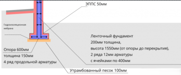

Привет всем! Помогите советом по фундаменту.
Планирую ленточный МЗЛФ с опорной подушкой. Конкретика такая:
Ширина самой ленты 200 мм, бетон М350.
Армирование ленты: два ряда арматуры 12-й, шаг сетки 400 мм.
Опорная подушка: шире 600 мм, высота 150 мм, с четырьмя продольными прутами арматуры 12 мм.
Дом одноэтажный, монолитные стены (толщина 150 мм, высота 2.8 м). Общий вес дома выйдет примерно 200-250 тонн.
Грунт супесь, по несущей способности вроде подходит.
Главный вопрос: как думаете, хватит ли такой схемы? Не маловата ли ширина ленты в 200 мм и предложенное армирование?
