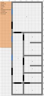

Дорогие форумчане!
Есть задумка о необходимости постройки кучи построек, но насколько это целесообразно? Поэтому выношу на суд присяжных свой замысел , помогите советами. Заранее спасибо. То что оранжевым цветом, это открытая веранда с мангалом, примыкаемая с другой стороны к дому.
Дорогие форумчане!
Хороший замысел, видно, что подошли с расчётом 👍
Но прежде чем городить "кучу построек", стоит трезво оценить,насколько каждая из них действительно будет использоваться. Очень часто на старте кажется, что нужно всё и сразу: мастерская, сарай, баня, летняя кухня, дровник, теплица... А потом половина простаивает или превращается в склад старого инструмента 🙂
По плану (если правильно понял по схеме),то дом компактный, с пристроенной верандой и зоной под мангал. Это уже плюс: функционал частично дублирует летнюю кухню. Поэтому можно рассмотреть вариант многофункциональных помещений вместо нескольких отдельных.
По расположению: важно, чтобы между домом, верандой и хозблоками оставались “сухие проходы”, не по грязи. И ещё момент,подумайте про инсоляцию: постройки не должны закрывать солнце дому и огороду.
В общем, идея хорошая, просто надо чуть “сжать” проект и убрать лишние дубляжи по функциям. Лучше меньше, но продумано,чтобы всё реально использовалось.
