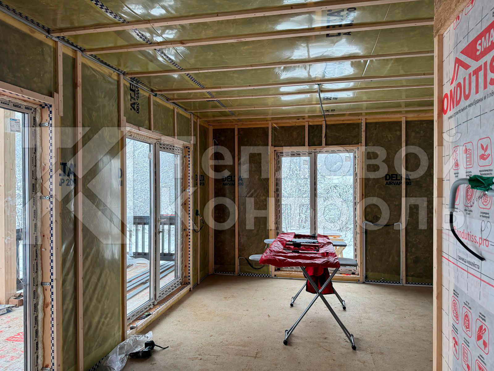

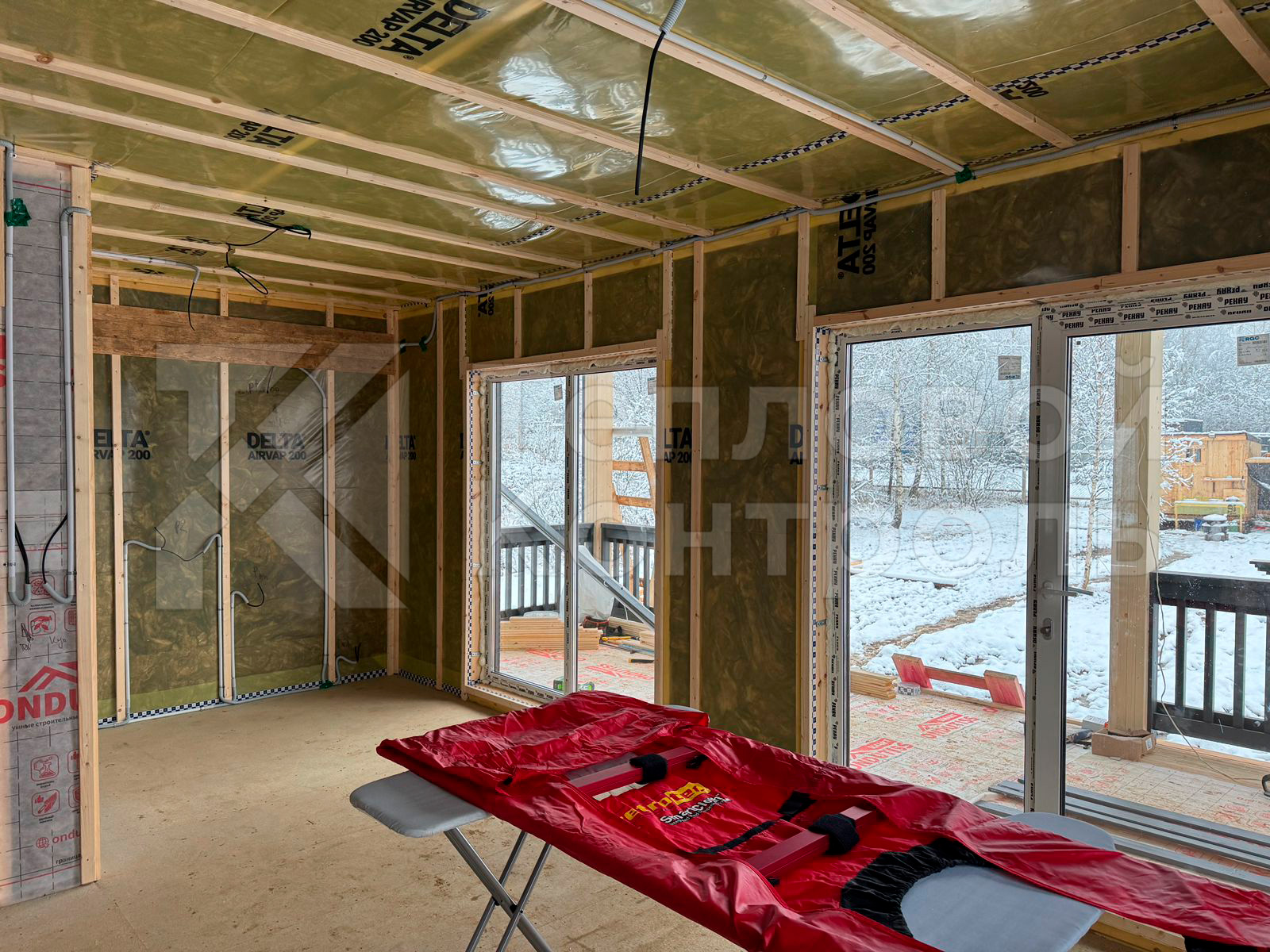

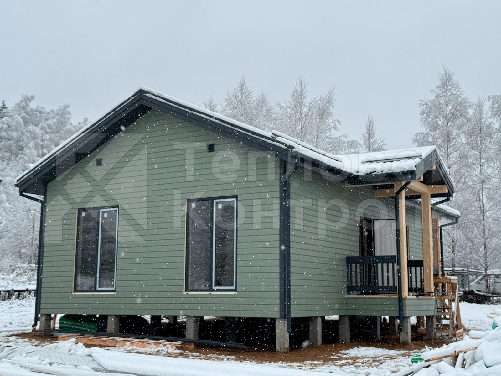

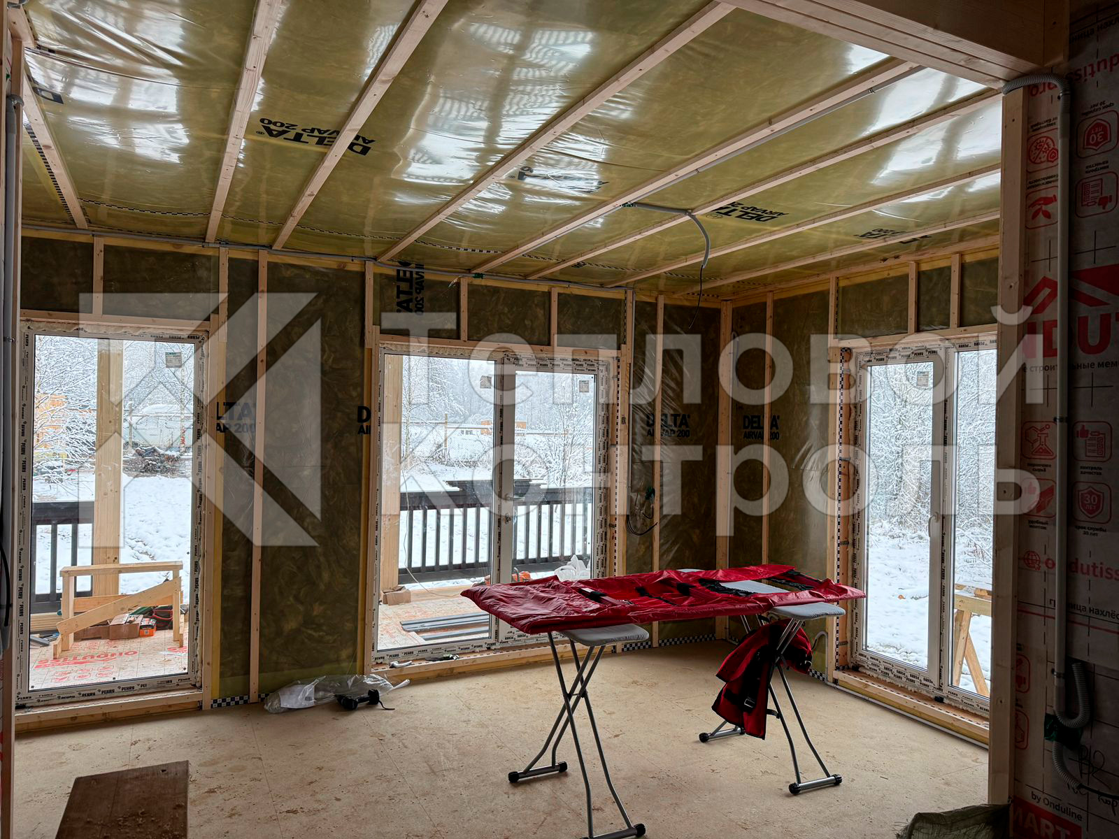

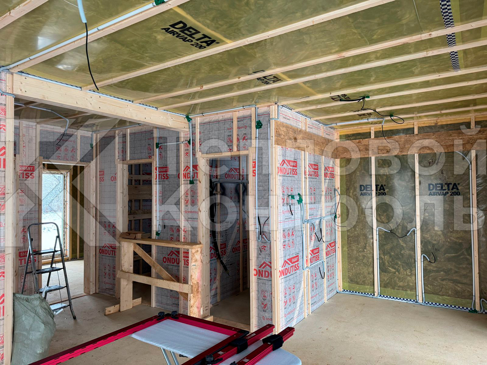

Провели независимую комплексную проверку каркасного дома для СК Дачный Рай, КП ЛЕС, Сбоево, Московская область.

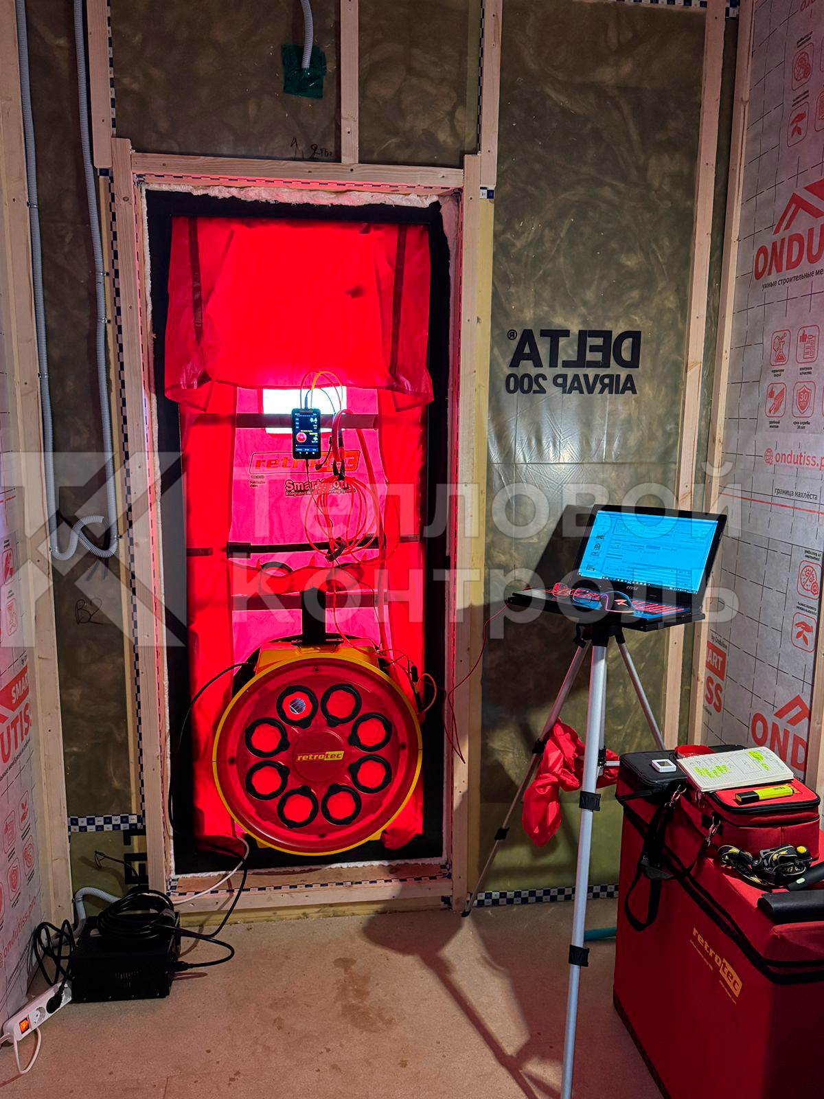

Обследование выполнено на этапе тёплого контура перед началом внутренней отделки. В работе использовались аэродверь и тепловизор в составе комплексного контроля.
Застройщик — СК Дачный Рай.
Результат:

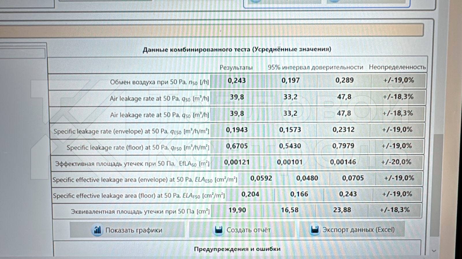

Кратность воздухообмена n₅₀ = 0,24 — соответствует классу "очень низкая" по ГОСТ 31167-2009 и ISO 9972-2015. Зафиксированы и устранены на месте незначительные дефекты пароизоляции. Все работы на этапе тёплого контура выполнены на высоком уровне.
