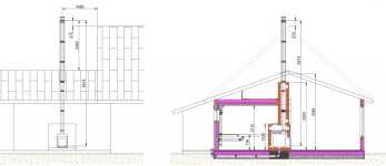

Есть навес 12×7 м, высота 2,4 м, двухскатная крыша (уклон 15°), короткой стороной пристроен к хозпостройке. Решил перестроить его под баню + террасу.
Планировка (см. фото):
Большая терраса зимой и в непогоду закрывается мягкими окнами,
Малая терраса остаётся открытой,
Парная объём ~14 м³, печь Гефест в кирпичном обкладе
Вентиляция: приток под печкой, окно, «Басту», «второе дыхание».
Конструктив:
Пол:
утеплённая плита,
тёплый пол + кафель.
Стены (парная):
каркас,
перекрёстное утепление 100+50 мм,
фольга, обрешётка,
вагонка из необрезной липы «лесенкой».
Потолок (парная):
нижний слой срез можжевельника,
затем сосна планкен 25 мм, обрешётка, фольга,
утепление 50+150 мм,
сверху половая доска 40 мм.
Антресоль над парной: хочу положить гостевой тюфяк, доступ приставная лестница со стороны комнаты отдыха.
Полки:
стационарные 90 см шириной, один уровень,
плюс выдвижная лавка.
Моечная:
отделка кафель,
подогрев воды электробойлер,
обливное ведро либо здесь, либо на террасе,
отопление тёплый пол + конвекционное окно от печки,
доп. выход во дворик чтобы после пара можно было нырнуть в снег или купель, посидеть на террасе в халате (или без 😊).
Комната отдыха (КО):
стены каркас, утепление 150 мм,
крыша 200 мм утепления,
отопление тёплые полы + догрев от печки.
Хочу использовать кирпичную трубу как щиток открывать дверцы в КО для прогрева.
Возможно ли это технически? Не будет ли конденсата в трубе?
Выбираю между двумя моделями Гефест:
ПБ-03М-ЗК (ЗК),
ПБ-02М.
Разница в цене небольшая, но не понимаю, в чём реальные отличия пойду уточнять в теме про Гефест, но если кто уже разбирался подскажите!
Прошу совета:
Что бы вы добавили, убрали или изменили в таком проекте? Особенно интересны мнения по вентиляции, конструкции печного щитка и практичности антресоли.
