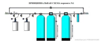

Привет! Проблемы с водоподготовкой из скважины вода рыжеет при расходе от 10 л/мин и после ночных промывок фильтров. Хочу добиться стабильной работы при расходе до 1,5 м³/ч (например, чтобы наполнять бассейн и пользоваться водой в доме одновременно).
Текущая система:
  • Колонна смешения (1302) Обезжелезиватель (1302) Сорбционный фильтр (1302) Угольный ББ20.
  • Реагенты: ГПХ 3:1 с добавлением каустика, сернокислый алюминий.
  • Промывка: обезжелезиватель каждые двое суток, сорбционный ежедневно.
  • У соседа аналогичный расход (40–50 м³/мес), но система на солевых колоннах работает стабильно.
Заметки:
  • Раствор ГПХ, приготовленный на колодезной воде, желтеет. На отфильтрованной воде становится красно-ржавым, но прозрачным.
  • После промывки первые секунды идёт рыжеватая вода.
Подскажите, пожалуйста:
  1. Можно ли настроить текущую систему на расход 1,5 м³/ч без сбоев?
  2. Или стоит рассмотреть переход на солевую регенерацию, как у соседа?
  3. Как устранить кратковременное загрязнение после промывки?
Спасибо за помощь!
