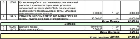

Привет!
Нужно заменить старую «Ферингер» в каркасной бане на более мощную печку. Обратился в питерскую фирму приехал замерщик, прислали смету.
Сомнения:
Сомнения:
- Адекватны ли цены?
- Нет ли лишнего (или наоборот чего-то забыли)?
