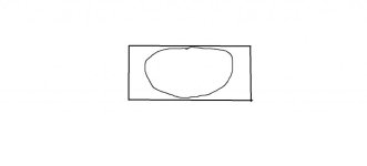

- Пустотные плиты перекрытия (1958 г.). Верхний слой бетона в полостях очень тонкий (местами <1 см), много мелких дыр (см. фото). Через них, видимо, и проходит воздушный шум. Как правильно заделать такие дефекты? Просто замазать или, может, расшить и заполнить пустоты?
