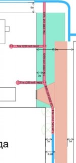

Привет! Есть участок 45×100 м на суглинке с высокими грунтовыми водами. Весной вода стоит почти у поверхности, в засуху уходит до 2,5 м. Уклон в сторону края деревни.
План:
План:
- Вдоль короткой стороны (60 м) закопать перфорированную трубу это будет основная магистраль.
- От неё вглубь участка пустить две ответвления длиной до 20 м.
- Воду с магистрали отвести в открытую канаву.
- Какой диаметр труб выбрать для магистрали и ответвлений?
- Что лучше: трубы в готовом фильтре (d200) или заворачивать обычные в геотекстиль с щебнем?
- Как часто ставить смотровые колодцы?
- Как сделать дешевле? Сейчас смотрю на вариант с двустенными трубами: магистраль d300 + 2 колодца, ответвления d200. Выходит дорого.
