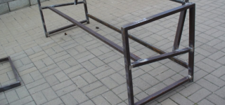

На участке давно не хватало лавки и стола. А тут как раз весна, руки после зимы чешутся, идеи есть, материал попался по дороге ну и начал делать.
Купил профильную трубу 40х40 и 40х25, доску 30 мм, всё по 6 метров. Решил для начала собрать стол и пару лавок. Особо не мудрю — из подручного, как говорится.
В качестве основы под лавку взял идею от садового кресла, в котором сидишь и как будто под тебя отлито. Очень важно, чтоб сидеть было удобно, так что копирую форму седла и спинки как могу.
Раму сварил, подогнал под размеры выходит около 2 метров в длину, как раз удобно по длине досок, чтоб без лишних остатков. Постарался сделать всё по уму, чтобы и надёжно было и выглядело нормально.
