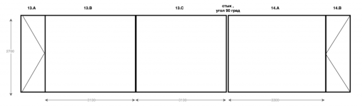

Приветствую! Планирую масштабное угловое остекление в формате буквы «Г» на кухне-столовой в частном доме. Размеры проёмов уже готовы: одна сторона 7 м, вторая 4,1 м. На каждой планируется дверь на террасу. Хочу выполнить угол без стойки, «стекло в стекло».
Прошу совета по нескольким моментам:
  1. Можно ли сделать глухие створки такого большого размера (примерно 2700×3100) с двухкамерным стеклопакетом, или только однокамерные?
  2. Возможны ли двери высотой 2700 мм? Их ширину можно скорректировать.
  3. Цена, видимо, будет высокой. Есть ли варианты оптимизации, кроме дробления створок (это нежелательно)? Может, стоит отказаться от структурного остекления и угла «стекло в стекло» в пользу обычного профиля (например, Алютех w72), если это даст существенную экономию?
Регион Московская область. Проемы уже готовы, их габариты не изменить.
