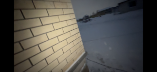

Попал в неприятную ситуацию: первый ряд кирпича на цоколе начал мокнуть.
А всё потому, что я когда делал бордюр по периметру, не подумал, что вода и снег будут там скапливаться. Дому всего год, а сегодня приехал на улице 0°C, а кирпич уже мокрый. Понятно, что если так пойдёт дальше, через лет пять этот ряд просто рассыплется.
Что делать не знаю, но вот какие варианты приходят в голову:
- Пропитать первый ряд кирпича и часть бордюра гидрофобизатором. Но какой выбрать? И надолго ли хватит ведь влага-то всё равно будет стоять?
- Срезать край бордюра под уклон, чтобы вода не задерживалась.
- Сделать металлический отлив с наклоном, а стык промазать герметиком.
