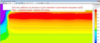

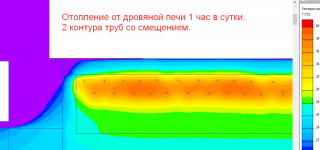

Господа, занимаюсь изучением модели организации теплового аккумулятора в песчаной засыпке под полами. Все замеры произвожу в програмном комплексе elcut. Результаты получаются просто великолепные.
Можно нагревать аккумулятор по ночному тарифу, можно от дровяного котла 2 часа в сутки.
Затраты на аккумулятор порядка 20 тыс. руб на дом 100м2 одноэтажный.

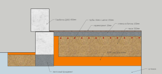

Возможно кого то заинтересует. Сейчас закончил модель когда лишь один контур труб нагревает песок а в стяжке пола нет труб вообще. Следующий вариант еще лучше кода в грунте трубки и в стяжке трубки а между стяжкой и песком 30мм ЭППС.
