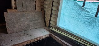

Привет! В моей бане в одном помещении объединены купель и парная, между ними большой проём 2,5×2 м. Выбираю, чем его закрыть: ПВХ-порталом или двупольной распашной дверью из тёплого алюминия.
ПВХ не понравился неудобно открывается. Хочется две створки, которые распахиваются наружу.
Но вот загвоздка: одни говорят, что для алюминиевых дверей такой проём слишком велик створки со временем провиснут, и производители не дают гарантию. Другие уверяют, что всё будет нормально.
Кому верить? Может, у кого-то есть опыт с большими алюминиевыми дверями в баню? Или посоветуете другой вариант?

ПСК-порталом пользоваться неудобно слишком много движений чтобы открыть створку.
Лучше рассмотрите варианты:
ПВХ система E-Slide легко открывается
Alutech SL 150 проверенный алюминий
Классическое решение: глухое окно + двупольная дверь
Для такой ширины (2.5 м) даже алюминиевые двери не рекомендую будут провисать.
Оптимально сделать витраж:
500 мм глухие части с боков
по 1000 мм активные створки
Так получится и эстетично, и практично.
