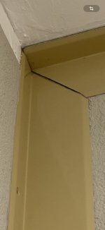

10 месяцев назад мы по гарантии просили УК заменить уголок у лифта, погнутый на 30°. Застройщик признал случай гарантийным, но чинил только спустя почти год и сделал это криво:

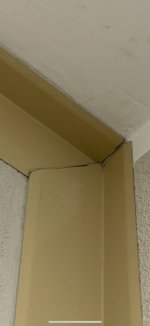

поставил уголок другого цвета,
стыки неровные, всё «вразнобой»,
под уголками не убрали клей он торчит, из-за этого профиль держится неплотно и волнисто,

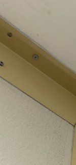

в стене и уголках куча лишних отверстий от неудачных попыток крепления.
УК отвечает: «Аварийный элемент заменён остальное в норме». На вопрос, нарушает ли разный цвет проектную документацию (дом ещё на гарантии), молчат. Акт приёмки работ не дают «не положено».
Подскажите, пожалуйста:
Нормально ли такое качество по СНиПам/СП?
Есть ли конкретные нормативы для таких отделочных работ?

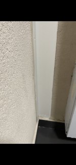

Как описать нарушения (особенно на фоне аккуратной установки в соседнем доме см. фото)?
Буду очень благодарен за ссылки и советы!
