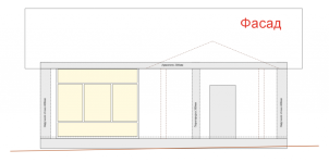

Добрый день! Строю загородную баню 9,2×9,6 м из газосиликата. Нужна помощь с проектированием стропильной системы (использую доску 50×200 мм).
Особенности планировки:
  • Левая часть (зелёная): второй свет (кухня-гостиная + спальня).
  • Правая часть (красная): перекрытие с потолком.
  • В кухне панорамные окна в пол на двух стенах.
Сомнения по стропильной системе:
Вариант 1 (классические висячие стропила с ригелем вверху):
  • Проблема: при желаемом свесе 900 мм подшивка будет нависать над окном.
  • Решение: увеличить высоту армопояса и уменьшить окна.
Вариант 2 (стропила с ригелем посередине):
  • Плюс: свес регулируется длиной доски, проблема с окном решается.
  • Сомнение: надёжность узла крепления стропильной ноги к мауэрлату.
Вопрос: Какой вариант стропильной системы будет надёжнее и оптимальнее для такой планировки? Есть ли альтернативные решения?
Буду благодарен за советы!
