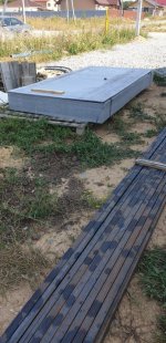

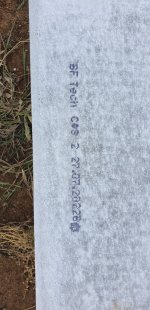

Плоский прессованный шифер BFTech (Стерлитамак), листы 3000х1500х10 мм.
Выбрали его за плотность, прочность, стабильную геометрию и долгий срок службы.
Почему не готовые полосы?
Перепады высот на участке проще кроить самому.
Резали так: три полосы по 500 мм, три по 400 мм и одна на 300 мм.

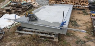

Пилили аккумуляторной циркуляркой Dewalt (дешёвая проводная не справилась мало мощности).
Сначала пробовали диск по дереву с победитом потом перешли на алмазный. Результат: ровнее, быстрее, меньше пыли, дольше хватает заряда.
Для точного реза использовали направляющую (трёхметровое правило + струбцины).
Чтобы меньше пылило смачивали линию реза водой.

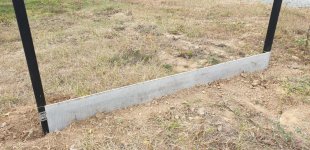

Грунт голая глина (плодородку вывезли). Заглублял листы на 10–15 см.
Под низ укладывал обрезки ППС/ЭППС для компенсации пучения.

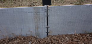

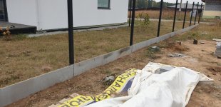

Внутренние стороны одинарные (лицевой стороной внутрь).
Лицевые двусторонние (чтобы красиво было и снаружи, и изнутри).
При монтаже двойной ленты возникала проблема: засыпка с одной стороны выгибало конструкцию. Решили так:
• в центре пролёта ставили обрезки столбов как распорки,
• или вставляли продольные бруски ЭППС 60х60х1200 этот вариант понравился больше.
Финиш:
Сверху закрыли П-образным металлическим профилем (Viking MP, RAL 9005 в тон кровле и столбам).
