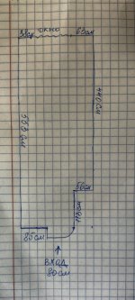

Здравствуйте! Нужна помощь с планировкой комнаты в хрущёвке (высота 250 см). Комната узкая и длинная, с «соседской» кладовкой в стене (убрать нельзя). Комната для студента 19 лет.
Хочу на стене 440 см сделать сплошную мебельную стенку до потолка с кроватью 160 см (иногда остаётся подруга). Напротив кровати телевизор на стене. Но тогда получается слишком длинная стена напротив и пустой угол у входа.
Может, есть другие, более удачные варианты расстановки? Буду благодарен за идеи!

В узких хрущёвках главная задача - не просто «расставить мебель», а убрать ощущение коридора и максимально использовать каждый сантиметр. Полноценная стена-шкаф 440 см с кроватью внутри - рабочий вариант, но он почти всегда создаёт две проблемы: слишком тяжёлую громоздкую линию и пустой, непонятный угол у входа. Есть решения, которые визуально и функционально работают лучше.
Вот несколько вариантов планировки, которые применяют именно в узких комнатах.
1. Развернуть кровать поперёк комнаты (если позволяет ширина)
Если ширина комнаты от 270 см и больше, можно поставить кровать 160 см поперёк. Это сразу:
освобождает длинную стену под функциональную мебель;
ломает «вагонный» эффект помещения;
даёт более широкий проход.
Тогда длинная стена может быть занята не сплошным шкафом, а комбинацией: рабочее место + открытые полки + часть закрытых шкафов.
2. Не делать «монолит» из шкафов, а разбить стенку на зоны
Сплошная стена до потолка вдоль 440 см визуально давит. Гораздо легче смотрится модульная композиция:
в зоне изголовья - закрытый шкаф;
далее - открытая часть или ниша;
затем - рабочая зона или стеллаж.
Такая разбивка делает комнату живой, а не «вагончиком с мебелью».
3. Кровать не в шкафу, а в нише или «полунише»
Можно сделать конструкцию, где кровать не скрыта дверями, а просто «втоплена» в композицию так, что шкафы над ней и по бокам образуют аккуратную рамку.
Получается уютный спальный угол, и при этом всё помещение не превращается в шкафное царство.
4. Использовать пустой угол у входа под функциональный элемент
Этот угол редко используется, но на практике он отлично подходит для:
компактного рабочего стола;
панели для телевизора (переставив кровать вдоль другой стены);
встроенного пенала или гардеробной секции;
мини-прихожей зоны (крючки, обувница), если студент часто приходит с друзьями и вещам нужен быстрый доступ.
Этот угол можно «закрепить» мебелью, и комната перестанет казаться пустой с одной стороны.
5. Рассмотреть вариант “диван-кровать + нормальное рабочее место”
Для студента иногда более практичным оказывается раскладной диван хорошего класса + грамотная рабочая зона. Тогда:
днём комната выглядит просторнее;
есть место для гостей;
по длинной стене можно разместить лёгкие конструкции - стеллажи, полки, шкафчики.
Но если нужна именно полноценная кровать 160 см - этот вариант можно отбросить.
6. Если телевизор напротив кровати - сделать не стену мебели, а тумбу + лёгкие модулы
Телевизору не нужна «мебельная стена». Можно повесить его на панель, под ней - тумба или система хранения.
Это делает комнату визуально шире, чем если «в лоб» ставить крупный шкаф.
7. Важно сохранить рабочую зону и место хранения без перегруза
Идеальная компоновка для узкой комнаты обычно такая:
кровать вдоль короткой стены или в нише вдоль длинной;
рабочий стол - напротив окна или перпендикулярно к нему;
хранение - модулями, разбитыми по комнате, а не одной огромной массой.
