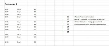

Готовлюсь к следующему сезону, продумываю проекты и сметы. Сейчас занимаюсь проектом электрики в доме. Сам указал, где хочу розетки, бра, выключатели.
Интересует мнение специалистов: может, кто заметит ошибку или предложит улучшения? У знакомого видел другой проект, и показалось, что мой немного необычный.
Объясню подробнее:
Электропроводка прячется в металлических коробах, установленных в толщу теплоизоляции (пенопласт 30 мм, короба высотой 25-27 мм). Пол будет плавающей полусухой стяжкой.
Всё соединение проводов (распайка) выполняется внутри глубоких подрозетников (указана буква "Г"). Это норма или косяк?
Распределительные коробки вынесены в коридор на подвесной потолок, чтобы было удобно обслуживать.
Кабели пронумерованы, и электрики обязаны подписывать номера на каждом проводе в коробке. Это облегчит понимание, куда и какой провод идет.
В Excel создадут таблицу с маркировкой, длиной кабелей и указанием мощности каждой линии.
Один знакомый показал другой проект простую схему соединений розеток, без четких инструкций по прокладке и монтажу.
Зачем платить за такой примитивный проект?
Мой проект интересен детальной проработкой и маркировкой каждого провода. Нормальный подход или напрасная роскошь?
