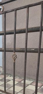

На крыльце стоят железные поручни. От дождей и снега они выглядят ужасно и стали неприятными на ощупь. Как их восстановить, чтобы ржавчина не вернулась через полгода?

Ну, эти поручни надо зачистить до металла болгаркой с лепестковым кругом. Не забудь очки одеть! Потом обезжирить уайт-спиритом.
Покрой хорошей грунтовкой по ржавчине, в два слоя. И сверху уже любую уличную эмаль, но только для металла. Тогда хоть на пару сезонов хватит, а не на полгода. Про восстановление поручней ...
