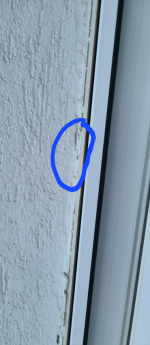

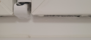

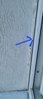

Добрый день.Заменили окна от застройщика летом. Зимой стала промерзать стена слева и справа от окна. Именно по высоте окна (чуть выше и чуть ниже высоты окна - стена тёплая с сухая).По гарантии, вызвали специалиста из компании, которая устанавливала окна. По итогу он сказал, что окно установлено правильно. Косяк в стенах.Со стороны улицы есть щель между стеной и рамой (жёлтая пена - остатки от окна от застройщика).Со стороны квартиры просто запенено за откосами без какой-либо тепло/гидроизоляции.Снизу окно промерзает. Образуется лёд.По всему периметру потрескался герметик.Я расковырял пену за откосом и оттуда стало очень сильно дуть.Подскажите, пожалуйста, что именно было сделано неправильно при монтаже окон?
